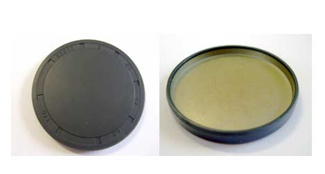

    ihr könnt auch Verschlusskappen für Getriebegehäuse verwenden, werden ähnlich wie Wellendichtringe montiert, halten genauso. Verbaue ich seit Jahren und sind gut erhältlich, ggf. mit Mittelfestem Loctite montieren.
    Hier ein Beispiel

  • Servus
    Vielen Dank für die Info. Das geht auch. Werde ich gleich bestellen.
