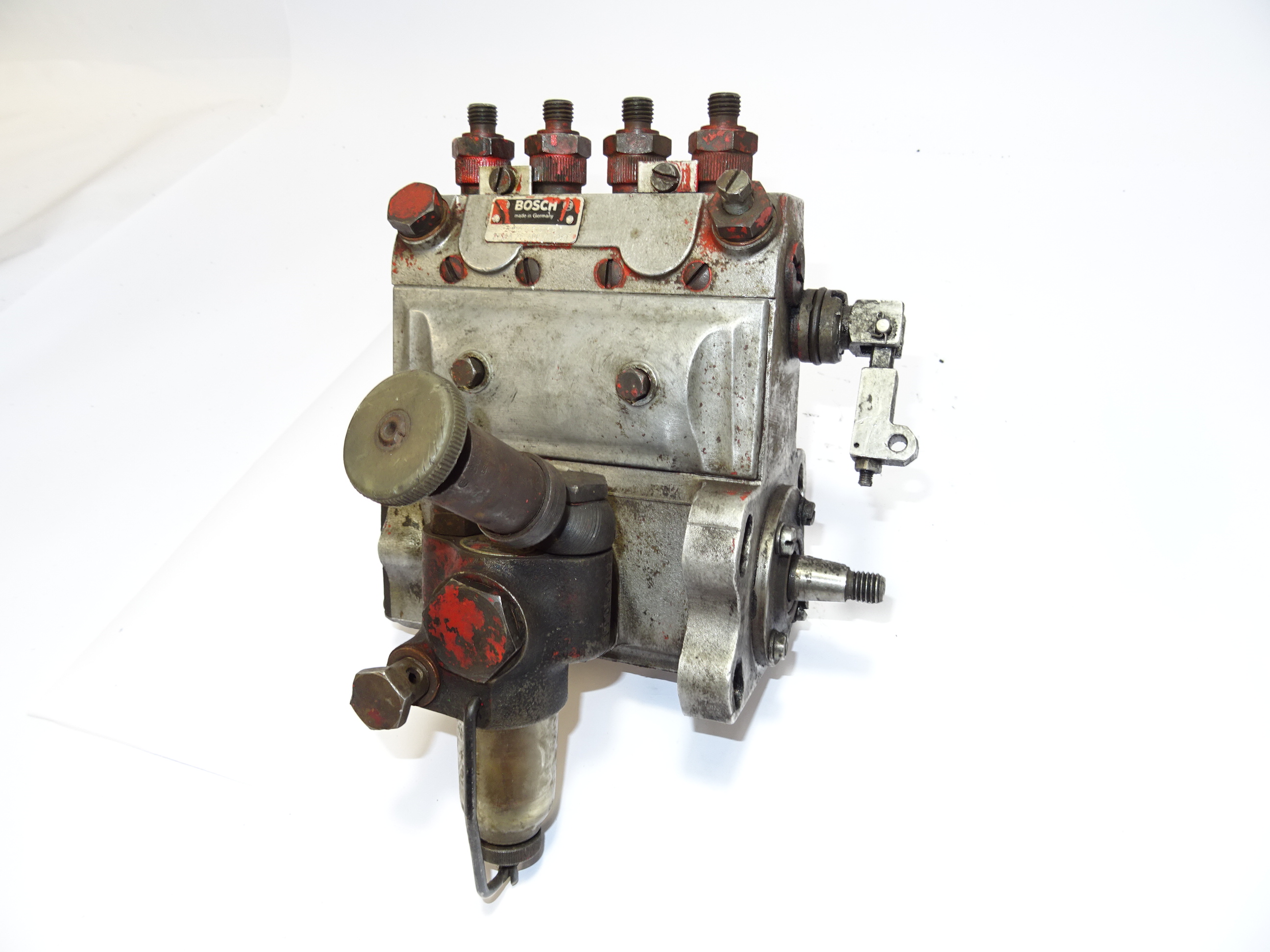

  • Hallo ,
    wenn ein Regler von Güldner verbaut ist und kein Ablauf wie bei Bosch verbaut ist kann man nur den Überlauf nutzen . Es sollte aber in der Regel kein Diesel im Öl sein . Dann ist die Vorförderpumpe oder ein Pumpenelement nicht mehr zu 100% dicht .
    Einspritzpumpe von Bosch PES4A 75C400 RS1151 vom Traktor
    Teile-Nr. Bosch PES4A 75C400 RS1151 Ersatzteil von einem Traktor. Zustand:  Der Artikel ist gebraucht, schmutzig, rostig, alle…
    www.traktorteile-maier.de
    Evi , hast du solch eine verbaut wie im Link ? Wenn ja , wo für ist die Schraube neben den Anschluss für der Vorförderpumpe ?
    Der Überlauf über den Blechdeckel erscheint mir aber zu hoch wenn ich mir die Bilder der ESP anschaue .
    Auch hier gilt : Besorge dir eine passende BA und Bilder hochladen hilft auch bei Fragen . Bei der vielzahl von möglichen Unterschieden bei den Bauteilen können die Profis dir dann besser helfen . Ich kenne mich leider mehr mit Deutz der Serie D und 05 aus .
    Gruß Eckard
