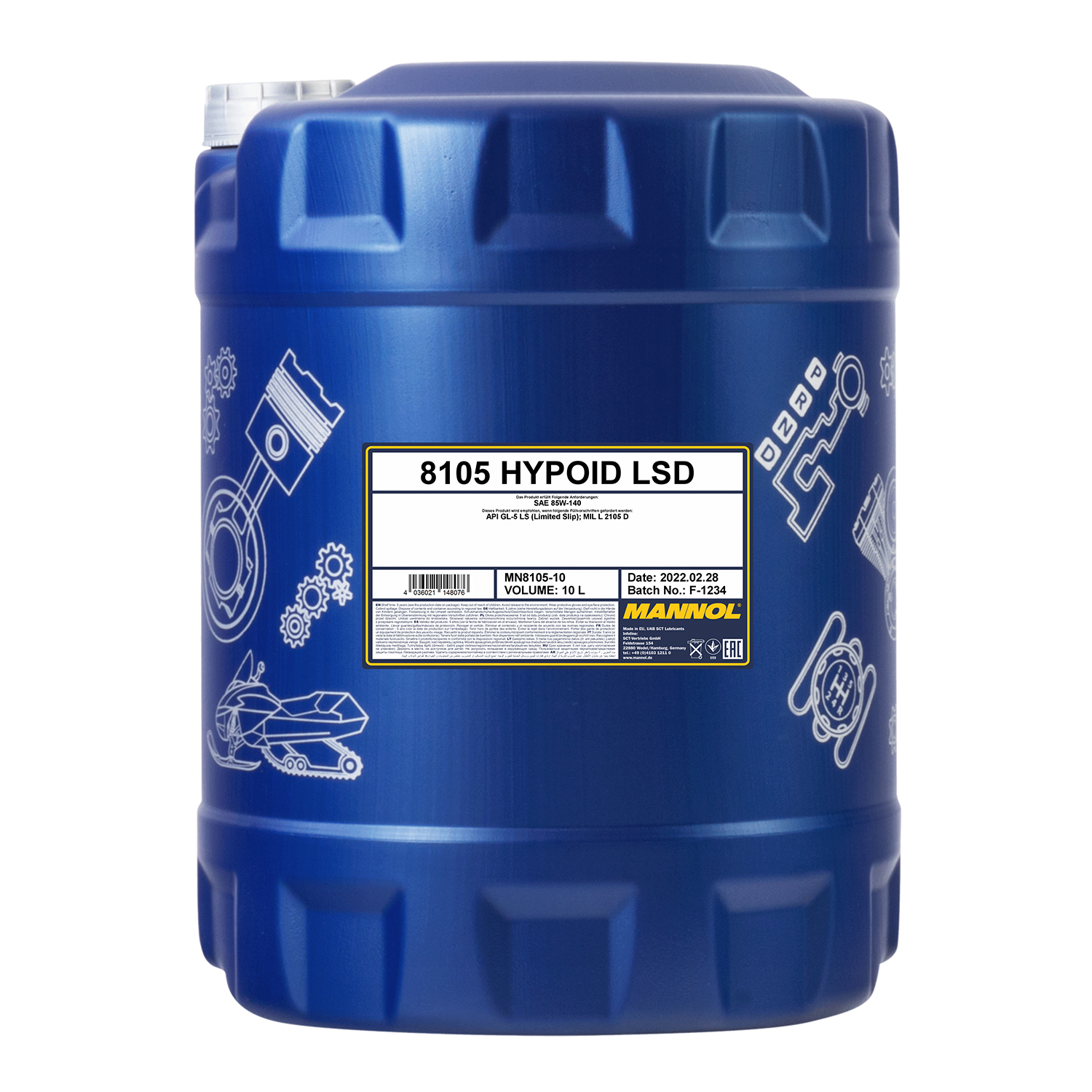

Reparatur ist fast beendet,bevor ich nun das Getriebeöl GL3 SAE 90 vom Fedderke einfülle würde ich noch das Mähantriebgetrieb öffen.
Für die Achsen steht in der roten Güldner Betriebanleitung von 1966 ist grundsätzlich Hypoidöl SAE 90 zu verwenden.
Hier meinen manch ich soll auch das Getriebeöl GL3 SAE 90 verwenden da es zähflüssiger ist.
Habe noch ein Mannol Universalgetriebeöl SAE 80W90 API GL 4 + RAL EP Plus SAE 80W-90 API GL-4/GL-5
Doch heute bei der Bestellung habe ich das MANNOL Hypoid LSD 85W-140 Getriebeöl, ich könnte mir vorstellen das diese Öl das BESTE wäre da zähflüssiger und somit weniger geräusche im Planetengetriebe.
MANNOL Hypoid LSD 85W-140 GetriebeölMANNOL LSD-85W-140 API GL-5 LS ist ein hochwertiges Getriebeöl auf Mineralölbasis für mechanische LKW-Getriebe Es bietet zuverlässigen Betrieb der…www.motor-oel-guenstig.deWas wäre Eure Meinung dazu
