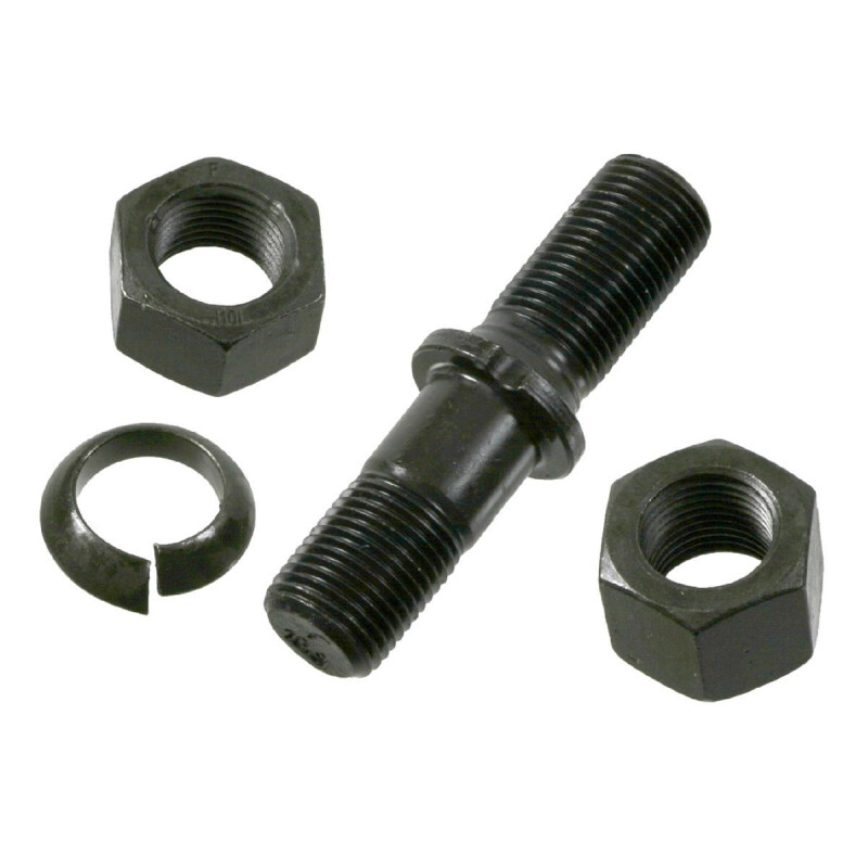

    Moin moin,
    meines Erachtens ist das keine M6-Madenschraube als Sicherung, sondern ein Stift der breit geschlagen wurde oder gar einen Schweißpunkt erhalten hat.
    Könnten die so aussehen?
    20x Radbolzen mit Anbaumaterial | lkw-teile24 - LKW Ersatzteile beim Experten bestellen | lkw-teile24, 84,18 €
    20x Radbolzen mit Anbaumaterial - Räder | Art.-Nr.: FE04233-ST EAN: 4027816042334 OE-Nummer: 09.806.23.02.0 für Bergische Achsen | von febi bilstein - Günstig…
    www.lkw-teile24.de
    Natürlich mit anderer Gewindegröße, aber von der Grundform her...
    Die Zahl 30 auf der Achse weist auf eine 30-Zentner-Achse hin. Bei dem Baujahr könnte es sich durchaus um eine Achse aus Wehrmachtsbeständen handeln oder zumindest baugleich sein mit den entsprechenden Achsen. Diese Seite ist üppig, aber nur halbwegs hilfreich :
