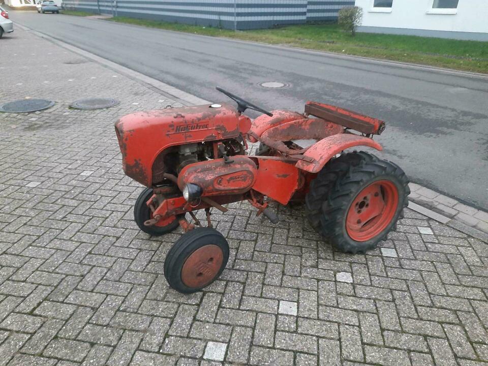

    Ein T8 mit bedenklicher Sitzschale
    Hako t8 t6 Weinbergschlepper Schmalspurschlepper
    Hallo Verkaufe hier meinen Hako T8 Habe in selber so in diesen Zustand erworben Wie abgebildet nach...,Hako t8 t6 Weinbergschlepper Schmalspurschlepper in…
    www.ebay-kleinanzeigen.de
    Das Parallelogramm https://www.ebay-kleinanzeigen.de/s-anzeige/hako…341831-276-3940
    sieht aber echt noch gut aus...
