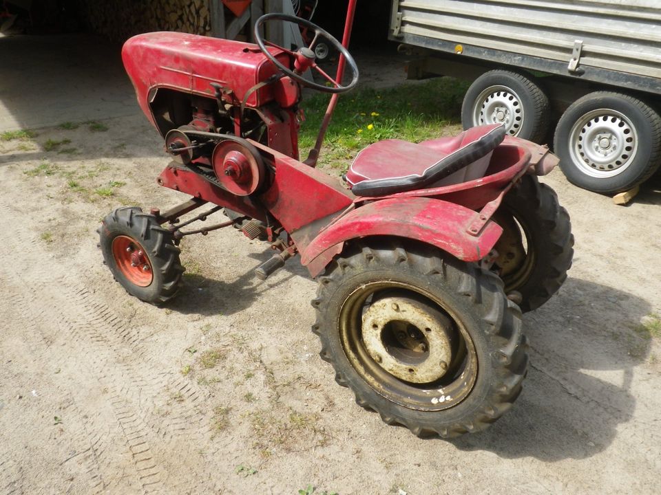

    Hako Trac T8 Oldtier Trecker Bj. 61 Ilo Zweitaktmotor Fahrbereit
    Möchte meine Hako Sammlung verkleinern und biete hier einen seltenen Original Hako Trac T8 zum...,Hako Trac T8 Oldtier Trecker Bj. 61 Ilo Zweitaktmotor…
