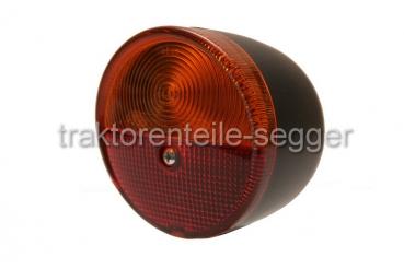

    ja, kann ich dir sagen: Einfache, flache Standlicht-Einkammerleuchten, ohne Blinker. Sind nicht mehr erlaubt und gibts nicht mehr.
    Dank Änderungen in den 1960er Jahren und Nachrüstpflicht von Blinker und Warnblinker wurden entsprechende Umbausätze zusammengestellt. Bzgl. Rückleuchten sind bei Eicher im wesentlichen folgende genommen worden:
    2er Satz Hella Rückleuchte Rücklicht 1x Kennz.-Beleuchtung Fendt 120/1
    Angeboten wird ein 2er Satz (2 Stück) Rückleuchten von Hella. Eine Leuchte ist mit Kennzeichenbeleuchtung. Blinklicht gelb, Bremslicht rot. Schwarzes…
    www.traktorenteile-segger.de
    Hella Blink u. Rückleuchte Rücklicht Deutz 05
    Schluß-Brems- (Blink)- Leuchte von Hella ( mit Prüfzeichen ) mit schwarzem  Metallgehäuse. Blinklicht gelb,   80,0 mm Ø, 2 Befestigungsschrauben M 6,…

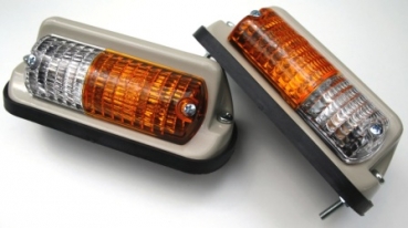

    Vorne auf die Kotflügel gehören Blink- und Positionsleuchten. Die sind genau so nachgerüstet, hier gibt es aber nur eine Version:
    Satz Blink und Positionsleuchten Deutz Eicher Hanomag MAN
    Satz Blink- und Positionsleuchten für Ihren Schlepper. Der Satz besteht aus einer rechten und einer linken Leuchte und ist komplett mit Gummiunterlagen und…

    Vorne auf den Kotflügel ist nicht unbedingt eine Blinkpositionsleuchte erforderlich! Beim EKL 15 reicht eine reine Blinkleuchte aus da in den Frontscheinwerfer ein Standlicht integriert ist und der Abstand der Scheinwerfer zu Außenkante des Eichers im Normalfall 400mm nicht überschreitet.
    Finde es persönlich auch schöner wenn auf so kleinen Schlepper die Lichtanlage etwas dezenter gehalten wird.
