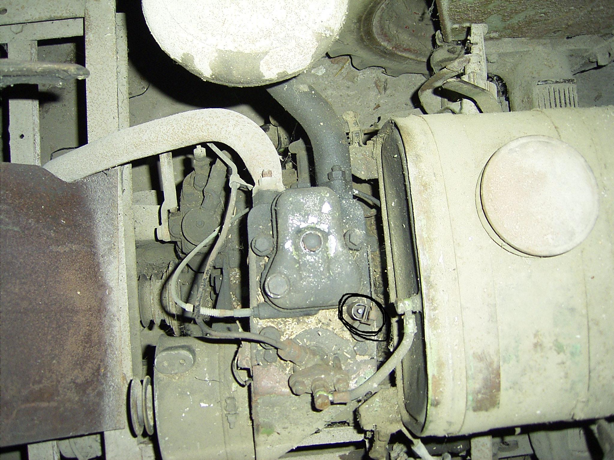

    Hallo Traktorfreunde,
    wollte mal den Traktor starten.
    Er hat aber bestimmt schon 10 Jahre gestanden.
    Ich habe schon gelesen, das ich ein anderes Öl reintun soll, wie viel Liter passen das rein?
    Wie bekomme ich die Klühkerze raus, bzw. wo sitzt die?
    Kann mir jemand eine Kurzbeschreibung fürs Starten des 12ers geben? Wo muß man vorpumpen usw.
    Danke!!
    Gruß
    Rainer

    Sieht schon wirklich ganz schön verbastelt aus auf dem Bild ... hm

  • In das Hüttchen konnte man zum Kaltstart ein Gemisch aus Diesel u. Öl eingeben (ich glaube Diesel u. Öl wars ...) braucht man aber eigentlich nicht und ich habs noch nie gemacht, mein F24 L hat diese teile auch.

  • Hallo Rafi911
    Der F12 HL hat keine Glühkerzen.
    Füllmenge Motoröl ca.3,5 Liter,für den Luftfilter ca. 1/4 Liter.
    Das Röhrchen ist eine Kaltstarthilfe, 1:1 mit Diesel/Öl gemisch füllen aber nur wenn es wirklich kalt ist und er ansonsten nicht anspringt.

    Auf dem Foto sieht es aus als wenn der Keilriemen zum Lüftergebläse fehlt. Wenn das der Fall ist, Motor nur mit funktionierendem Kühlgebläse laufen lassen!!

    der Knopf müsste auch in Fahrtrichtung gesehen rechts sitzen nähe der Einspritzpumpe bzw. irgendwo etwas drüber, also schon in der nähe da wo man Vorpumpt.

  • Hallo rafi911,
    ich sehe da gerade, daß der Keilriemen fehlt. Wenn ich das richtig in Erinnerung habe gibt es da eine Sicherungseinrichtung. Wenn der Keilriemen reisst, geht sofort der Regler der Einspritzpumpe auf STOP um eine Überhitzung des Motors zu verhindern. D.h. ohne Keilriemen wirst Du den Motor nicht starten können.

  • Hallo,
    er läuft!!!
    Habe ihn zwar nur kurz laufen lassen, wegen Kühlung.
    Wisst Ihr welche Bezeichnung der Keilriemen hat der da drauf kommt?
    Bremsen und Kupplung gehen noch.
    Was bedeuten die beiden Lampen neben dem Zündschlüssel?
    Da ja der Anlasser nicht mit dem Knopf geht, möchte ich ihn zum Testen direkt auf die Batterie legen, wie geht das?
    Wie bekommt man die hintere Schraube am Anlasser weg?
