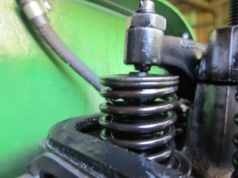

- das Ventilspiel ist gemäß Bedienungsanleitung nachjustiert worden.
