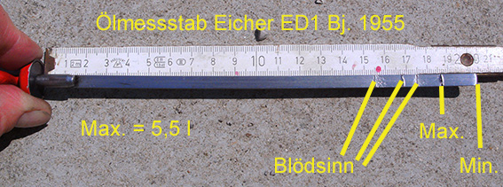

  • Hallo Traktorfreunde,
    ich kann über die Motornummer zwar feststellen welcher Peilstab in einen Eicher herein muß, kann aber nicht feststellen ob der der drin ist der Richtige ist. Es gibt doch bestimmt eine Längenangabe für den richtigen Peilstab. Das wäre das einfachste. Nachmessen und man weiß ob man den passenden Peilstab und so auch die richtige Ölmenge drin hat.
    Betrifft mich auch.
    Gruß
    Ralf
    • Offizieller Beitrag
    Ich kann mich dunkel erinnern, schon mal im Forum eine Peilstabmessung veröffentlicht zu haben. Sucht bitte mal. Ich such derweil mal meine Bilder durch.
    Gruß
    Michael
    Sodele, jetzetle.
    Da alles irgendwie im Nirwana verlaufen ist, hab ich mal ein Bild gemacht:
    [Blockierte Grafik: http://lh3.googleusercontent.com/-w-2JlJmQqfE/VcskvvvRvpI/AAAAAAAAFOY/cOaHLn7ntNs/s567-Ic42/oelmessstab_ed1.jpg]
    Alle Klarheiten beseitigt?
    Ich denke, auf ein paar mm hin oder her kommts net an, wenn die gleich um einen Liter reduzieren.
    Gruß
    Michael
