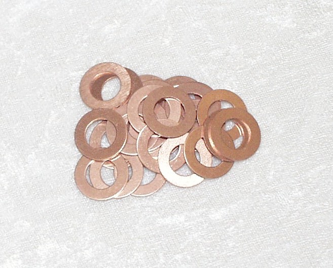

    Also, hier die bekannten und schon ewig verbauten CU-Dichtringe, wie sie jeder wohl kennt:
    Soweit, so gut. Es gibt ja auch noch eine Variante der CU-Dichtringe mit eingrolltem Ring... aber auch die hat in meinem Fall mehrfach versagt.

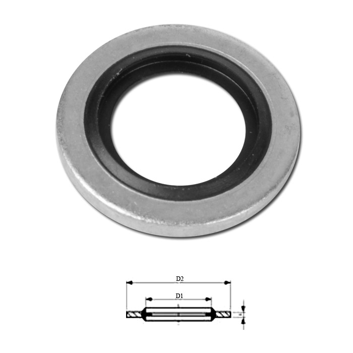

    Hier nun die Alternative:
    Das sind Dichtringe aus dem Hydraulikbereich. Sie sind aus Alu und haben innen einen Ring aus NBL.
    Wie man hier sehen kann, steht der NBL-Ring hervor:
    Das Ergebnis ist phänomenal. Diese Ringe dichteten beim ersten Versuch auf Anhieb super ab, und das sogar ohne die Verschraubung festgezogen zu haben. Ein "Anknallen" der Hohlschrauben usw. ist mit diesen Dichringen nicht mehr nötig.
    Ich habe diese Ringe im Kraftstoff(-zulauf)system eingesetzt, wo es kaum nennenswerte Drücke und keine hohen Temperaturen gibt.
    Sicherlich sind diese Dichtringe etwas teurer als die aus Kupfer. Mir ist's aber allemal wert, da ich weiß, das die Dichtstelle beim ersten Versuch dicht sein wird.

  • Danke für den Tip, Hendrik.
    Ich hab da gleich mal ein bißchen gegurgelt und rausgefunden, daß die Dinger wohl USIT-Ringe heißen. Die, die ich gefunden habe, sind alle aus Baustahl, nicht Alu. Und NBR.
    "etwas teurer" finde ich aber ein klein bißchen untertrieben. ;)
    Bleibt zu hoffen, daß sie den Kraftstoff mit dem immer höheren Bioanteil abkönnen. NBR (Nitril) ist nicht biodieselfest. Aber ich denke, Du wirst berichten. ;)

  • Hallo Michael,
    ich habe meine "alternativen" Dichtringe direkt vom Hydraulikfachhandel vor Ort. Dort sind sie "Verbrauchsware". Da ich nicht explizit eine Rechnung verlangte, habe ich für 20 Ringe à 14mm Durchmesser 5 Euro in die Kaffekasse getan... und alle waren zufrieden.
    Gruß, Hendrik

  • Haben seit Jahren diese Ringe im Job im Einsatz !
    Dichten recht gut !
    Aber ich frage mich warum ich an meinen Traktoren immer noch Cu Ringe verwende ?
    Ich glaub ich stell auf die Ringe um !
    Sind bei uns aus verzinkten Stahl und NBR aber Optisch kein unterschied zu Alu !
    Gruß aus Franken
  • Hendrik, super vielen Dank für diesen Hinweis! Hat mir ne Menge Zeit gespart und funktioniert einwandfrei.
    Leider hatte ich das Pech, dass ich nicht wie du ein paar Euro in die Kaffeekasse schmeißen konnte. Aber mit Versandkosten habe ich hier auch nur etwas über 10 Euro gezahlt: http://www.usit-ring-shop.de/Usit-Ringe-selbstzentierend
    Michael: Habe statt NBR und Baustahl einfach Edelstahl genommen. Kostet ca das Doppelte, aber wenn es dafür ewig hält...
  • Bei meinen Hydraulik-Winkelflanschverschraubungen waren die auch dabei, schon ganz nett, die Verwendung der Ringe auf anderen Bereiche auszudehnen, darauf bin ich nicht gekommen ;)
    Aber irgendwann wird "Gummi" halt auch hart und porös, dann gehts nach 15 Jahren wieder los, das passiert halt bei Kupfer nicht.
