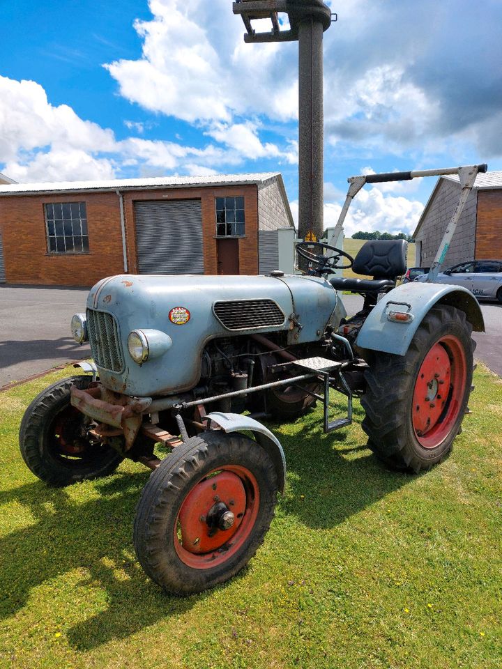

    Bei dir in der Umgebung habe ich den hier gefunden. Wie findest du das?
    Eicher Traktor
    Unrestaurierter Eicher Bj.03.1962 22 PS Motor und Getriebe gut Einachshänger ist auch vorhanden,Eicher Traktor in Rheinland-Pfalz - Nister-Möhrendorf
    www.ebay-kleinanzeigen.de
    Ist zwar ein Panther mit 22 PS, könnte aber für deine Zwecke ausreichen, es wäre sogar ein Anhänger dabei.
    Hoffe ich konnte irgendwie helfen und wünsche viel Spaß bei der Traktorsuche.

  • Danke dir für den Vorschlag! Luftgekühlte war auch meine Idee, gerade da er wenn kein Frostschutz gefahren wurde der Kram von innen oftmals nicht wenig rostet. Luftgekühlt scheint da dankbarer zu sein. Den Güldner könnte ich mir ja in einem Abwasch anschauen, ist ja der selbe Händler und nicht all zu weit entfernt. Vielleicht gehe ich mal die zwei da gucken. Natürlich lange vielleicht auch 22 Ps jedoch ist’s bei uns echt steil und bergig. Gerade mit einem Hänger voll Holz ist das glaube ich ein wenig stramm für so einen kleinen 2 Zylinder.
    Klar übereilen sollt man nicht und nicht das erstbeste kaufen was es gibt. Jedoch ist der Mf 133 den ich eventuell anschauen wollte schon verkauft. Kann man nichts machen!
    Trotzdem danke ich dir!
